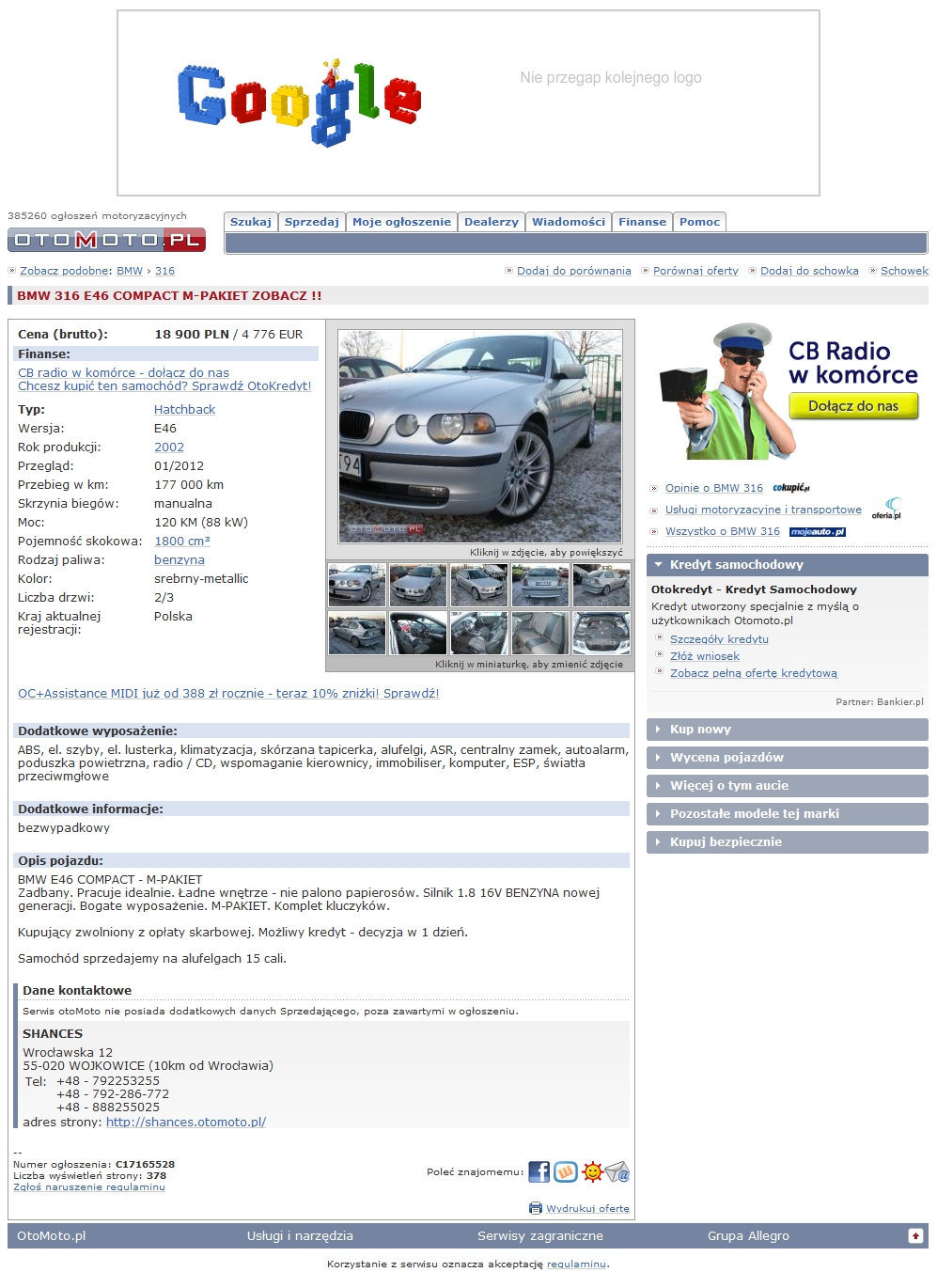

link do ogłoszenia
otomoto.pl/bmw-316-e46-compact-m-pakiet-zobacz-C17165528.html
screenshot
VIN auta jak w temacie; nr rej WPI9T94
Oczywiście bezwypadkowy
