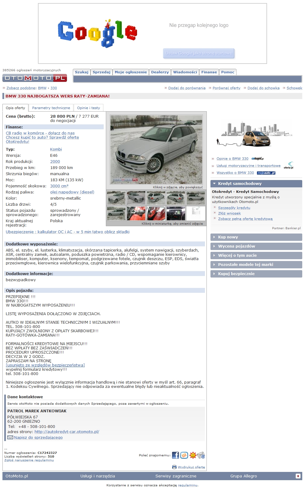

VIN jak w temacie. Nr rej auta w momencie sprzedaży na aukcji CBY 3A47. Uważam że jest to samochód z ogłoszenia poniżej.
otomoto.pl/bmw-330-najbogatsza-wers-raty-zamiana-C17242327.html
screenshot
Ponieważ jest to słabo widoczne na screenshocie wyjątkowo i wyłącznie dla celów uwiecznienia treści zamieszczonego ogłoszenia zamieszczam zrzut jednego ze zdjęć załączonych do ogłoszenia /być może zaraz zniknie/

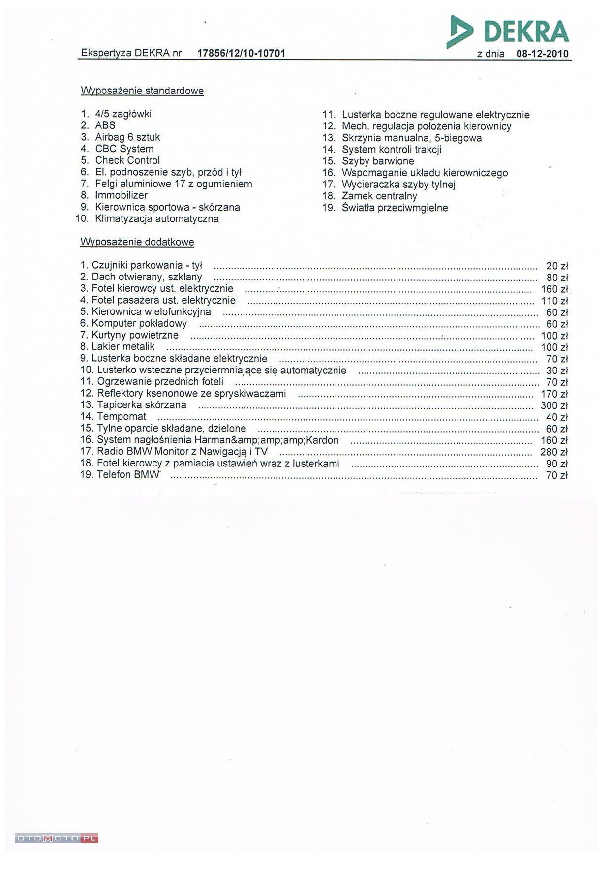

Wyjaśniam, że leniwy sprzedający chcąc opisać pełne wyposażenie auta skopiował stronę z wyceny rzeczoznawcy DEKRY sporządzonej dla potrzeb tej aukcji
car-port.pl/car/view/id/569
na której sprzedany był pojazd o podanych wyżej identyfikatorach. Całkowitą pewność można będzie uzyskać po ustaleniu identyfikatorów auta na miejscu.
Być może w ogłoszeniu jest błąd. Niemniej wg publicznie dostępnych informacji ze zarchiwizowanej aukcji czytamy, iż auto sprzedane na aukcji w dniu 5 stycznia 2011 miało na blacie 298 136 km.
Czyli z Baranowa koło Poznania do Gniezna przejechałoby minus 109 kkm, bo w ogłoszeniu ma 189 kkm.
Idźmy dalej. Auto wg opisu z ogłoszenia jest bezwypadkowe. W tej samej ekspertyzie której fragmencik udostępnia nam ułatwiając identyfikację auta mało rozsądnie sprzedający czytamy również, że grubość warstwy lakierowej na dachu to miejscami do 1000 mikrometrów. Innymi miejscami do 490 mikrometrów. Oczywiście nie można wykluczyć że na auto spadł duży konar
Bogata dokumentacja fotograficzna pozwala nam także stwierdzić obecność rudej na błotnikach przednich i tylnych, we wnęce drzwi, na drzwiach przednich i masce silnika
Oczywiście istnieje cień możliwości że to nie jest to samo auto. Jeśli tak, to sprzedający z niewiadomej przyczyny publikuje wycenę dotyczącą innego pojazdu.
Wszystkie informacje pochodzą z wciąż dostępnej publicznie w internecie aukcji powindykacyjnej.
