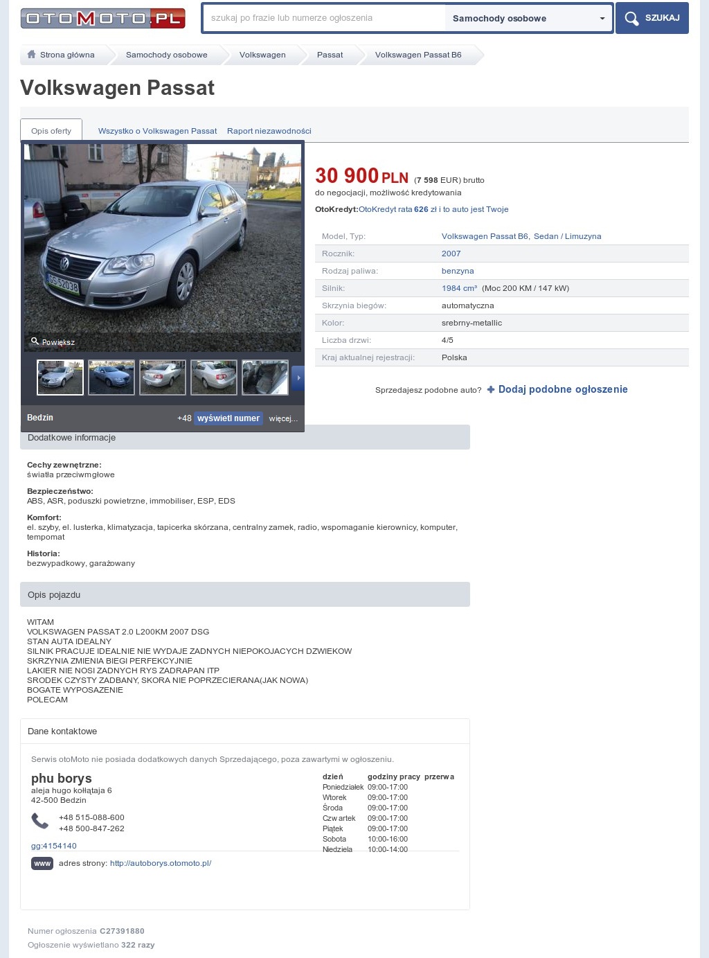

Panowie, prosze o pomoc - może są jakieś foty z USA, sprawdziłem w ASO i w 2009 styczeń miał przebieg 55.000 i adnotację vehicle totaled. Znajomy sie na niego napalił a chciłbym go raczej ostudzić a kawałek trzeba przejechać. W miarę pilne. Link: otomoto.pl/volkswagen-passat-C27391880.html

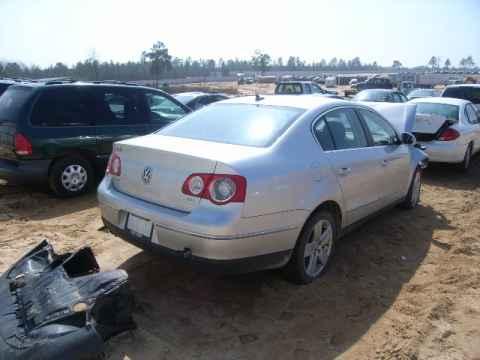

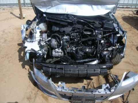

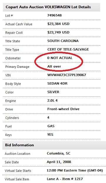

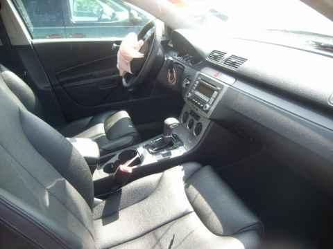

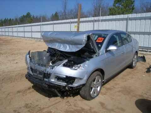

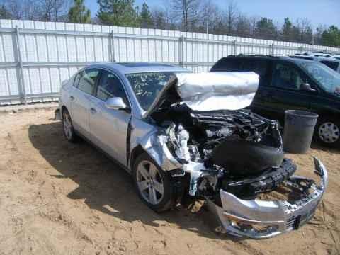

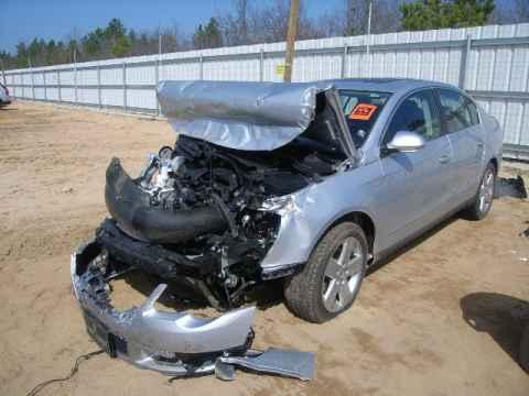

Fotki:
Odp: PASSAT 2007 2.0TFSI DSG WVWAK73C37P139067 2013/01/03 20:25 #35991
ale mielonka :D chociaz wyglada ze wjechal pod cos wysokiego i nie uszkodzilo konstrukcji tylko predzej silnik i kielichy zawieszenia
