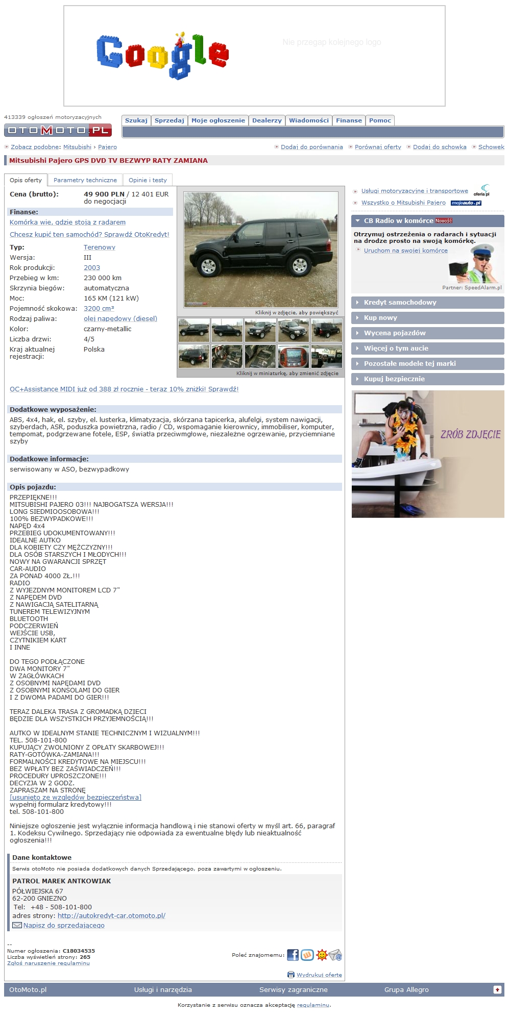

otomoto.pl/mitsubishi-pajero-gps-dvd-tv-...miana-C18034535.html
Poprzednio "bezwypadkowe" BMW tego samego sprzedawcy pojechało na inny plac w Gnieźnie niezwłocznie po uhonorowaniu go na forum, więc dla uwiecznienia zrzut ekranu
Oznaczam jako info - pod rozwagę z uwagi na stan w jakim auto zostało sprzedane na aukcji:
aukcje.car-port.pl/car/view/id/766
Auto jest rzeczywiście bezwypadkowe, więc przedstawia się jako atrakcyjna oferta. Sprzedawca w ogłoszeniu dopuścił się wprawdzie "zaokrąglenia przebiegu" z 238 000 na 230 000 pisząc że jest on udokumentowany, ale to właściwie "kosmetyka'. Pewnie mu się źle 0 zamiast 8 wcisnęło.
Polecając, jak zawsze, lekturę raportu Dekry w materiałach z aukcji zwracam jednak szczególną uwagę na fotografie 48, 49 i 50 z tegoż raportu przedstawiające obfitą zawartość "majonezu" - mieszanki oleju i płynu chłodzącego w układzie chłodzenia.
Zatem auto może być po awarii co najmniej uszczelki głowicy, być może z pękniętą głowicą lub nawet szerszym zakresem uszkodzeń. Należałoby sprzedawcę zapytać, co z tym zrobiono i poddać auto bardzo wnikliwej ocenie z punktu widzenia silnika. Jest niewykluczone, że obecna cena o 18 500 zł wyższa niż cena z aukcji uwzględnia nawet gruntowną naprawę, niemniej ostrożność zalecana.
